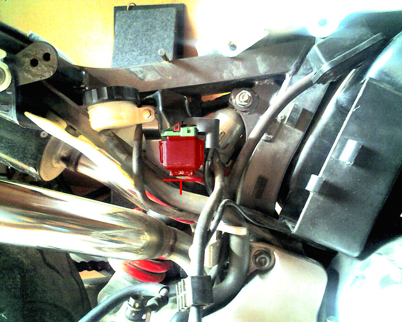

Сообщение LexXx » 31 июл 2007, 06:56
Не могу понять?
Стоял моц в сухом гараже заводился, как то забыл я про него на недельки две прихожу, стартер нажимаю тищина. Только реле стартера трещит, рещил что акум сдох зарядил его, все равно молчит, посмотрел контакты все ОК. Теперь не знаю или новое реле покупать или в чем то еще может проблема.
Если что знаете пищите.

Сними и разбери стартер. Посмотри пятаки статора (медные такие диски, при подаче напряжения они сжимаются дваигая вал стартера к венчику стартера на маховике коленвала), часто от долгого маслания они обгарают и появляется эффект "залипания", когда шток стартера выдвигается а вращения якоря нет. Решается чисткой от нагара или заменой пятаков.
Про Стуканул движок не пори горячку, пошатай мотоцикл вперёд-назад на передаче. Если вообще не шевелится-половинь, если раскачаешь, вынь свечи сначала и померяй компрессию во всех котлах.
Удачи.
Сообщение Гость » 10 фев 2009, 20:50
Ещё посмотри электролит если у тебя кислотный аккум. Если выкипел почти, то хоть неделю его заряжай...

ну советчиков полон огород опять.для начала-выкрути свечи.возможно,что карбы текли и в цилиндрах просто бенз стоит и потому двигло не может провернуться-иначе это называют гидроудар.выкрутишь свечи,кинешь сверху тряпку и провернешь двигло стартером.если этого не случилось (а скорее всего случится),разбираешь стартер и смотришь щетки.
