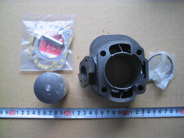

Народ кто нибудь пробовал ставить на мопеды увеличиный в объеме цилиндар!? Ну типа с 49 кубов на скажем 70 или 80 кубов, нужно ли при этом что то еще типа крутой карбюратор, нуливик заместо пылесоса??? Плиз подскажите :roll: Нашёл в инете на jog 47мм (70 кубов) цилиндр вместе с прокладкой поршнем кольцами и еще каким то барахлом :D

K180 писал(а):Народ кто нибудь пробовал ставить на мопеды увеличиный в объеме цилиндар!? Ну типа с 49 кубов на скажем 70 или 80 кубов, нужно ли при этом что то еще типа крутой карбюратор, нуливик заместо пылесоса??? Плиз подскажите :roll: Нашёл в инете на jog 47мм (70 кубов) цилиндр вместе с прокладкой поршнем кольцами и еще каким то барахлом :D
По хорошему еще нужен усиленный коленвал, хотя я лично ездил на стоковом.
Карбюратор с замененными жиклерами, либо тюненный с дросселем
Выхлопную трубу под этот объем.
Нулевик либо дайтоновский вкладыш в стандартную коробку воздухана
Мозги без отсечек вместо штатных
Вроде все :D
