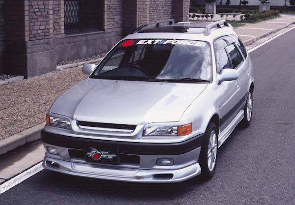

На картинке последнее поколение Кариба, 115-й кузов, а не 95-й. На 95й в Японии из тюнинга практически ничего не было.

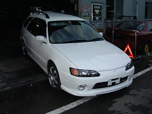

Японцы прикалываются...
А это вообще Труено 111-й
