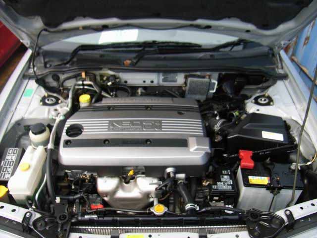

люди подскажи пожалуйста:у меня sunny 14,включаю кондиционер,он охлождает,компрессор набивает давление,потом отключается как положенно и все потом не вкл-ся! скажите кто знает в чем причина??? Течи фриона нигде нет!
