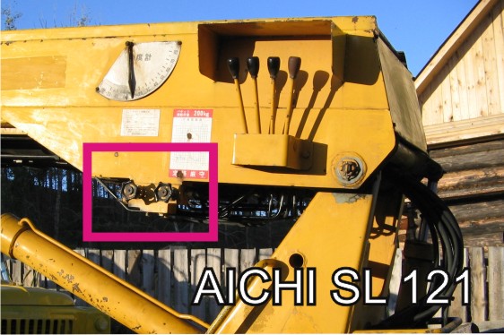

[quote="Anonymous"][quote="Gordsak"]Автовышку взял в августе 2008г, ненарадуюсь, техника супер, работает в щадящем режиме (реклама), при первых заморозках стал задерживаться цилиндр выравнивания платформы, поменял масло в гидравлике (гидравлическая жидкость для низких температур), стало еще хуже. Машина стояла на улице до -15, поставили в теплый бокс, 3 дня отогревался, не помогает. Сейчас вся гидравлика работает отлично, но люлька стоит! Руками дергаю ее, есть свободный ход 20см. Что делать? :?:Крути краны под стрелой в момент выдвижения-задвижения стрелы.там их два

Скорее всего дело не в масле, а в проводах и соленоидах.
Поднимаешь стрелу на угол 15-20 градусов. Открываешь 2 крана под ручками управления стрелой, и выдвигаешь стрелу. Люлька должна опуститься ниже уровня стрелы. При задвижении стрелы люлька поднимаеься вверх. Эта функция для заезда в гараж с низкими воротами, например.
ЕСЛИ не поможет, есть телефон мастера по японской гидротехнике. мой адрес Soembo@mail.ru. У меня была аналогичная вышка AICHI SL121 и аналогичная проблема. Сам откуда?
ЕСЛИ не поможет, есть телефон мастера по японской гидротехнике. мой адрес Soembo@mail.ru. У меня была аналогичная проблема, и аналогичная вышка AICHI SL121.
